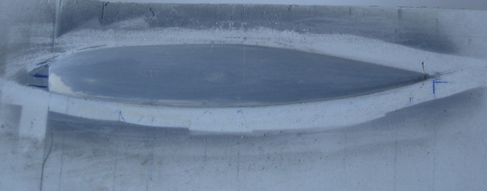

 Заголовок сообщения: Re: Macchi МС.202 Folgore, 1:72, самоделка
СообщениеДобавлено: 13 фев 2011 22:05
Мучился я, мучился и решил снести гаргрот и кабину, доработать чистый ф-ж и потом приставлять все элементы. Это мой первый опыт работы с мастером для литья ф-жа, поэтому не судите строго. Загрунтовал, работы по доводке поверхности ещё хватает, но всё равно добьюсь своего. :D
11.JPG [ 91.25 КБ | Просмотров: 80138 ]
