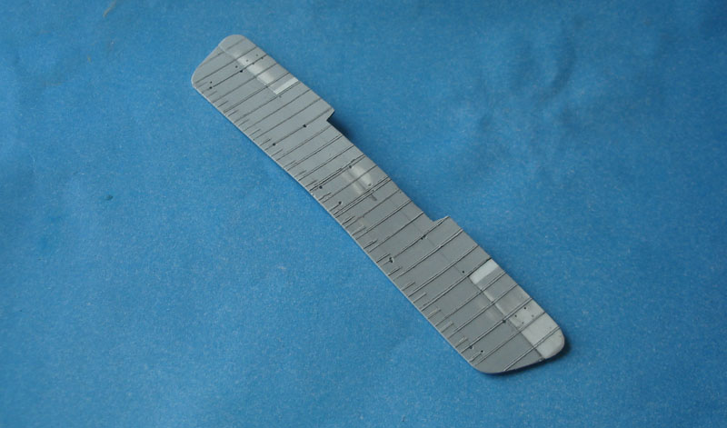

В своё удовольствие перепробывал все способы имитации провиса и киперных лент, что приходили в голову... Сточил в конец полукрыло и сделал новое. Итого: от имитации провиса путём стачивания пластика между нервюрами откажусь. Толщина хорды 0,8-0,3 мм. Откажусь и от фольги с литниками, много клеевой грязи, а стачивать уже боюсь. Остаётся действительно идти протарённым путём: маски и грунт...
Сейчас готовлю верхнее крыло под маски. Сильно не ругайте, крыло ещё в работе и не обработано.

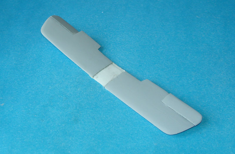

Верхнее крыло подготовлено. В виду тонкого профиля крыла, наибольшая сложность состояла в прочном соединении центроплана с консолями. Решил вопрос скобами.
а11.JPG [ 90.05 КБ | Просмотров: 79839 ]
а10.JPG [ 85.24 КБ | Просмотров: 79839 ]

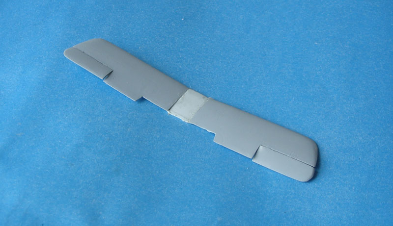

На этом я закончу изыскания.
а12.JPG [ 82 КБ | Просмотров: 79825 ]

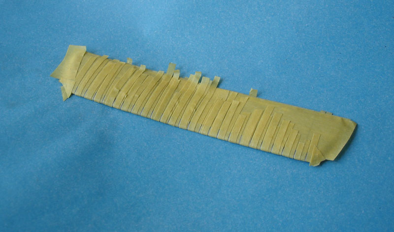

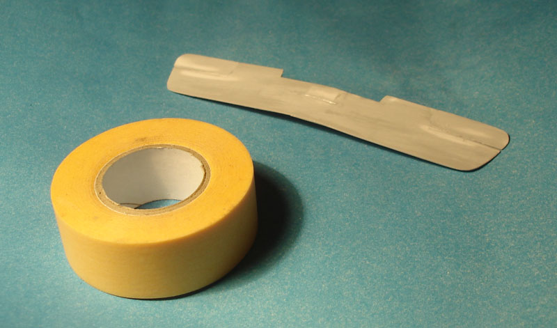

С недавних пор, по совету коллег из Курска, применяю для наложения масок тамиевский скотч. Очень он мне понравился. Работаю с нижней поверхностью верхнего крыла...

В виду отсутствия грунта (его заменяла серебрянка), поехал на авторынок и купил на свой страх и риск акриловую грунтовку и растворитель к ней... Сейчас не знаю бед: сохнет быстро, держится намертво и цвет нейтрально-приятный.

Задул грунтом вдоль полос скотча, дал подсохнуть минут пять, прошёлся по скотчу наждачной бумагой и аккуратно снял скотч. "Заливать" грунтом буду завтра утром.

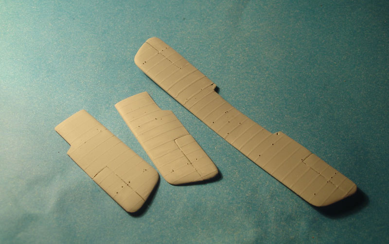

Элероны и общие контуры крыла подкорректированы. После просушки - обработка и нервюры...

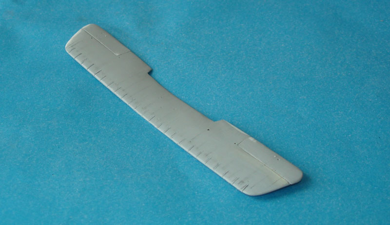

Крыло обработано, просверлены отверстия под стойки и расчалки... Хорошо, что крыло подверглось переделке, т.к. на старом крыле не были имитированы носовые полу нервюры. Теперь крыло "замаскировано" и ждёт грунта...
а14.JPG [ 82.14 КБ | Просмотров: 79775 ]

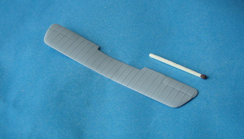

Вот что получилось. Больших косяков вроде нет. Немного сглажу нулёвкой с водой и наложу маски под основные нервюры.
а15.JPG [ 77.5 КБ | Просмотров: 79770 ]

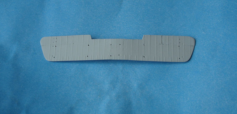

Пока сохнет ВВА-14, положил маски и загрунтовал крыло биплана...
а17.JPG [ 99.39 КБ | Просмотров: 79761 ]
а16.JPG [ 100.45 КБ | Просмотров: 79761 ]
